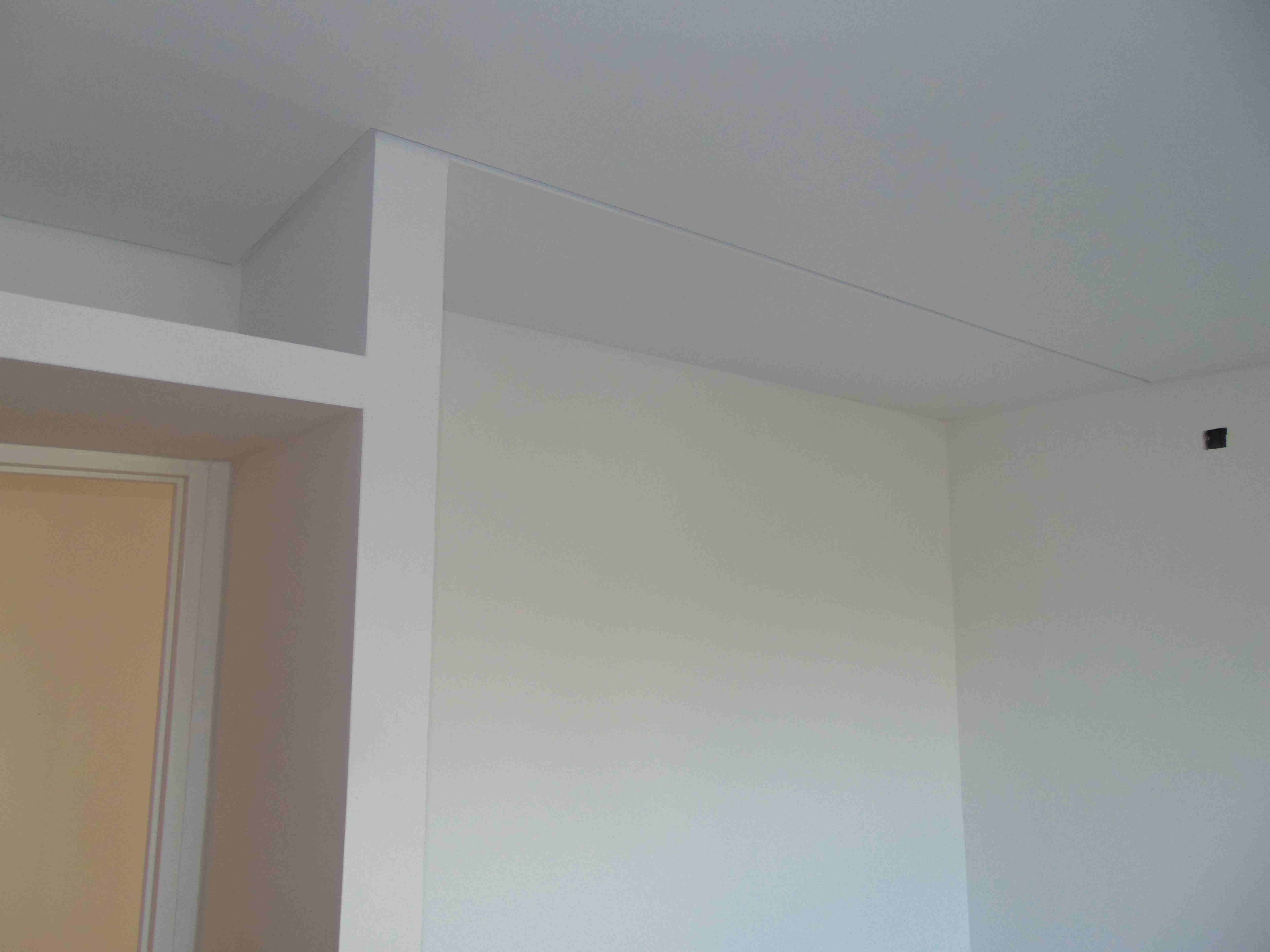

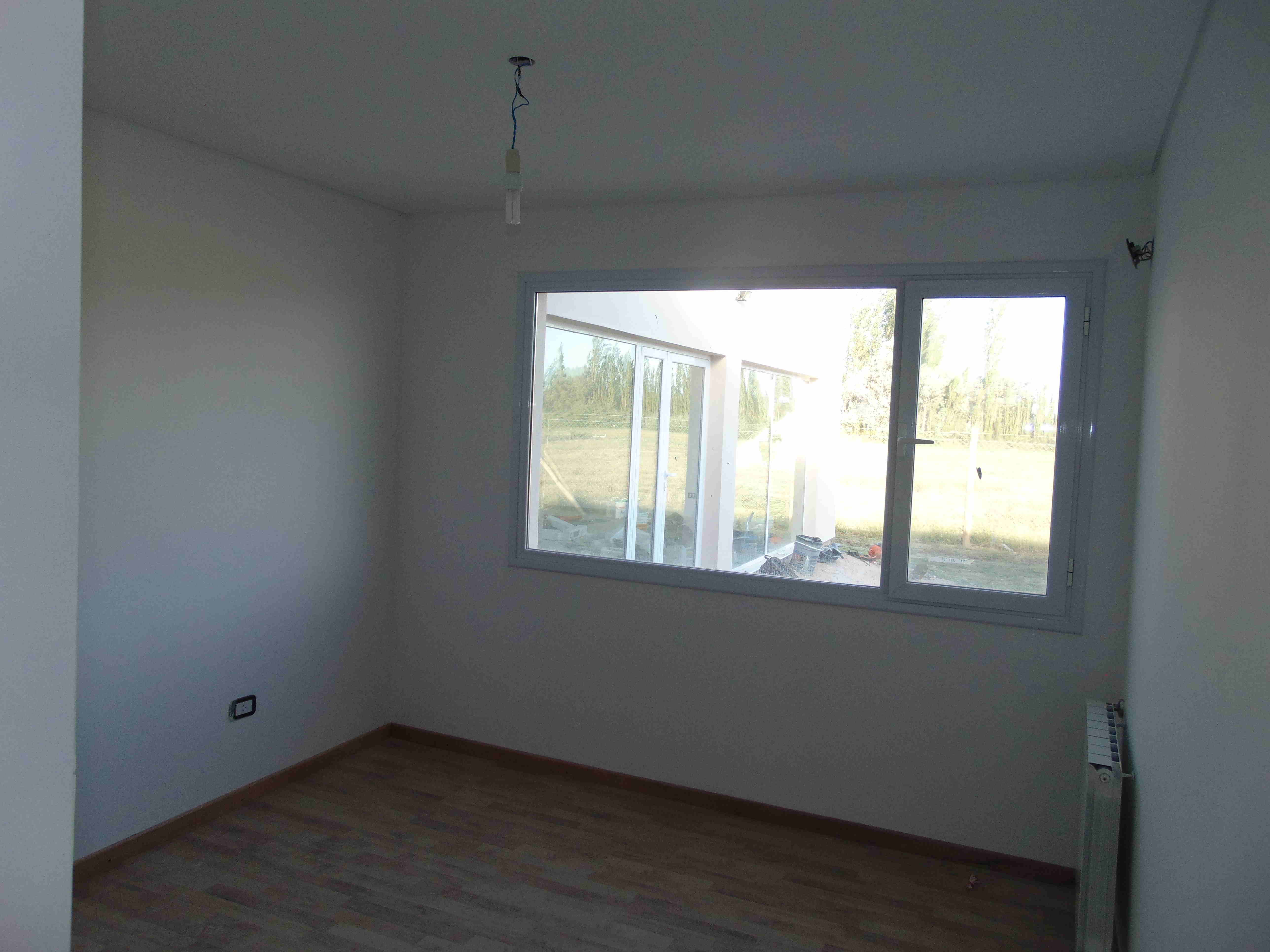

Dormitorio niños 1
Construccion Steel Framing FOro Dai Dorm
Dormitorio detalle
Construccion Steel Framing FOro Dai detalle

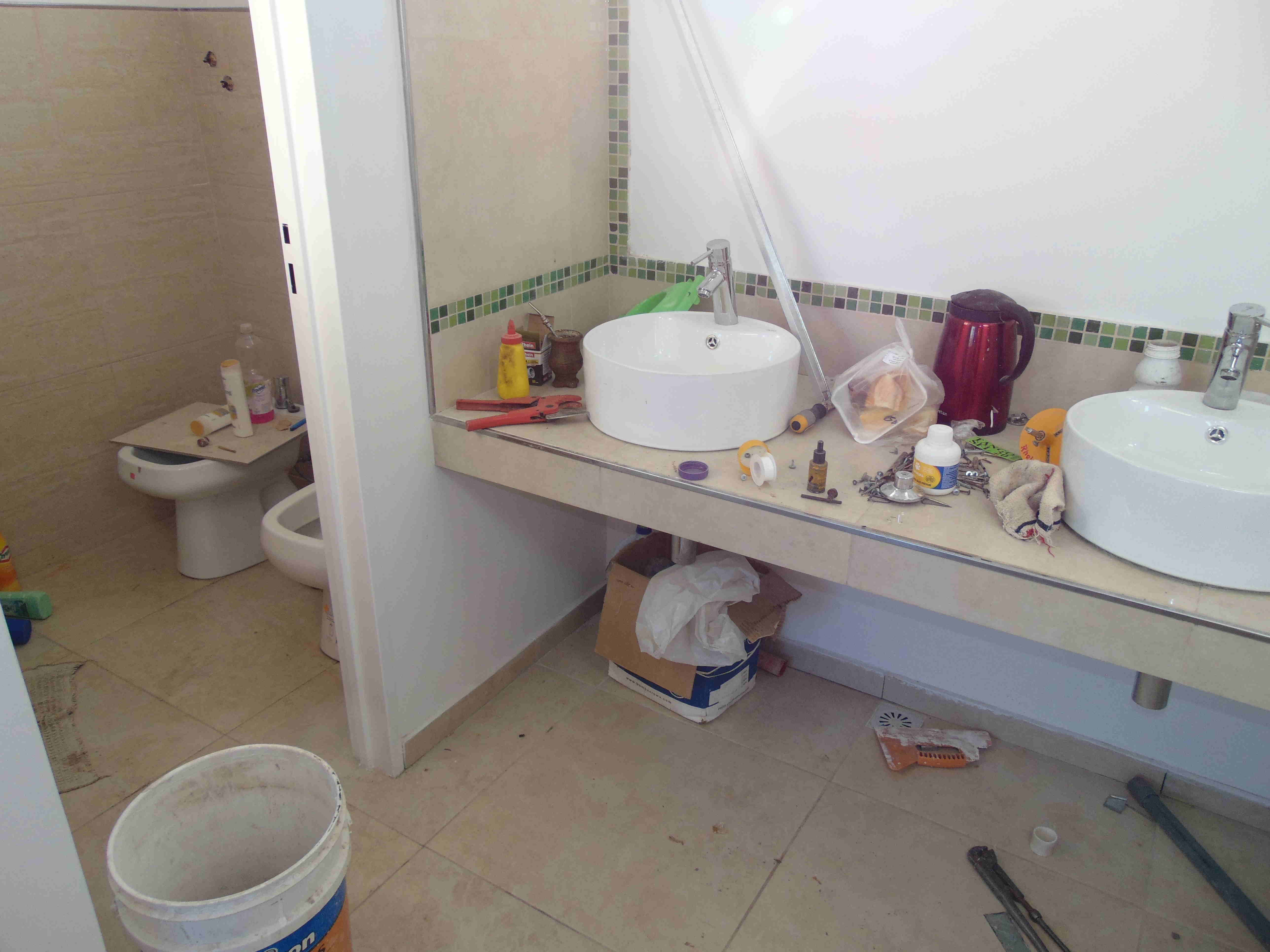

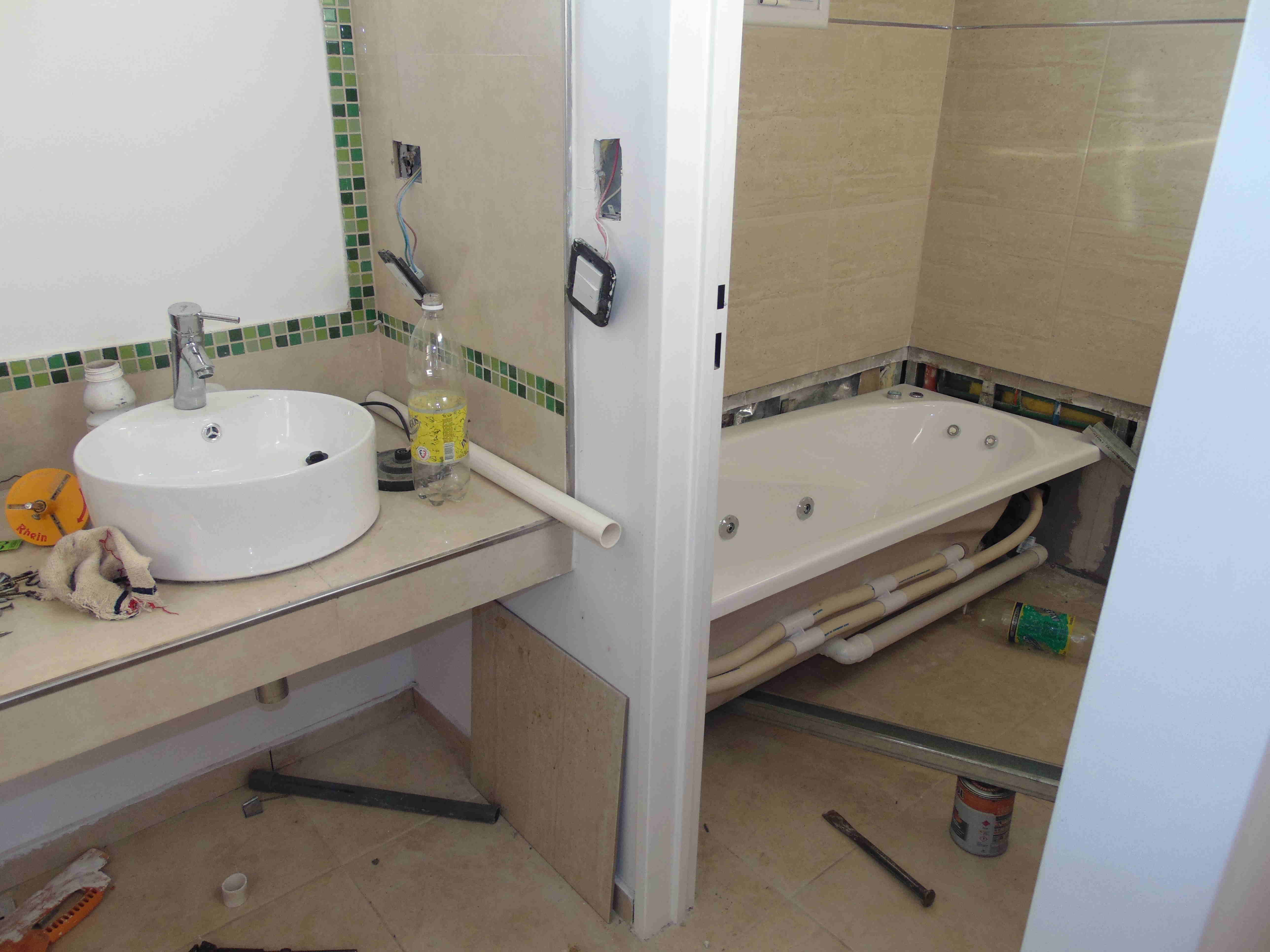

Baño general
Construccion Steel Framing FOro Dai baño gral 01
Construccion Steel Framing FOro Dai Baño gral 02
